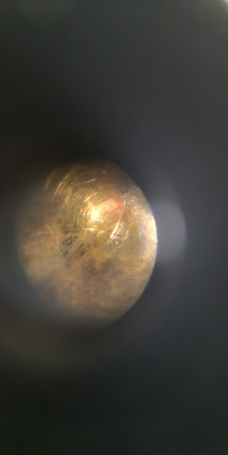

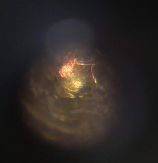

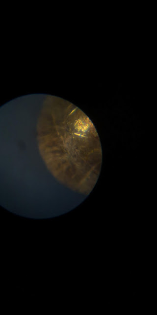

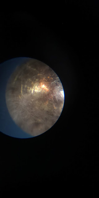

1-Donc j'ai décidé de crocheter la serrure en utilisant une tension minime, pour laisser un minimum de traces de crochetage.
2-Je l'ai démonté la serrure j'ai regardé les goupilles au microscope et j'ai trouvé des traces d'effraction.
3-J'ai remonté la serrure et utilisé la clef pour faire 10 ouvertures et fermetures, j'ai démonté la serrures les traces d'effraction étaient toujours là.
4-J'ai remonté la serrure et j'ai utilisé la clef pour faire 50 ouvertures et fermetures encore une fois j'ai démonté la serrure et les traces d’effraction étaient toujours là.
Donc les traces sur la goupille plus au fond ne disparaissent pas facilement parce que la clef la touche moins.
Franchement au bout de 50 utilisations on ne voit pas vraiment de différence.
Les traces étaient visibles sur les 5 goupilles, mais ni toutes les goupilles étaient bonnes pour prendre en photo donc ci dessous les images de 4 sur cinq goupilles au bout de 50 utilisations normales de la clefs pour ouvrir et fermer le verrou, en direct c'est plus évident que sur les photos mais..
Ce qu'il faut savoir aussi le verrou est un City et les goupilles sont en laiton relativement mou donc les crochets le marquent plus aussi.
